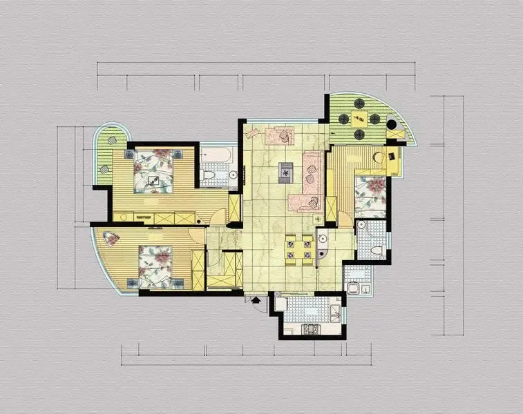

装大【免费设计】图腾装饰方案------水岸心镜平面布置方案(业主:雨过天晴)<892>字节
整套户型设计以美观为主。(方案一)
   进门的两条弧线把你引进屋内,壁龛的点缀使人一进门就给了视觉冲击力。
   把厨房作成开放式,使原本拥挤的空间变大,而空间更得以运用。
   客厅的曲线型抬高,不仅使空间的线条更灵动,放把休闲椅喝喝茶,晒晒太阳那种感觉真的是让人留连忘反。亲朋好友来家做客大家用起做在上聊聊天……
   这个套型不管从美观或实用的角主上看,都具备了以上两个条件
整套户型设计以使用为主。(方案二)
进门是一个别致的鞋柜、一条美丽的弧线做成一个轻轻巧巧的柜子,进门更换的轻松、出门又需更换的装备,便一一有了栖身之地,零散和杂乱被妥善归置为井然有序。极小处的关怀和体贴带给人的,除了方便,更有极细微处的温暖和感动。
简洁的设计原来也可以如此美丽,造型新颖的壁龛设计使原本的斜墙成为次卧的亮点。但次卧总体来说还是比较长,有点浪费空间,因此作出一个小储藏室,满足日常生活中的储藏功能。
该户型的小孩比较小,因此小孩房间比较迷你式,
主卧整体比较舒服大气,把原本狭长的阳台空间得以运用,放一个美人塌,让阳光充满整个屋子。
整套户型对于五口之家而言,感觉会比较的宽敞舒适. 此主题相关图片如下:

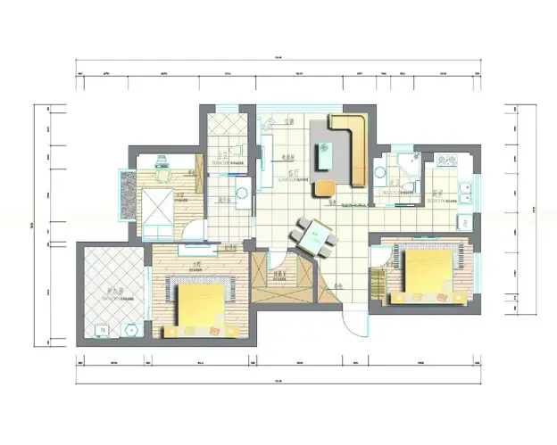

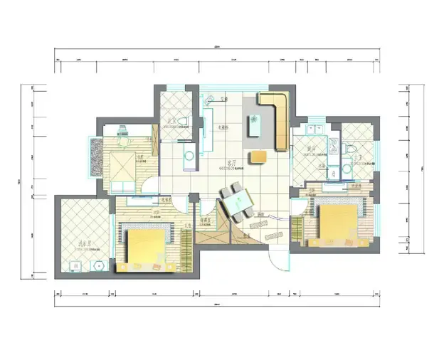

装大【免费设计】图腾装饰方案-----阳光丽园平面设计方案(业主:糖罐子)<571>字节
阳光丽园(方案一)
   弧线的储藏室不仅满足储藏功能也使整个房屋变得优美。
  厨房和卫生间的调用,使原本的过道得以运用,不仅增大了厨房的空间也使主卫的空间增大。
阳光丽园(方案二)
主卧采用大套间的形式,虽然都有门隔开,在有客人的时候把书房的沙发床利用起来,关上门成为一个空间,而平常就可以把卫生间的边门一关,成为大套间的形式。
 为使“沙发对门”的风水问题,我们在沙发的边上做了一个玻璃隔断,里面放竹子,不仅增添美观,也解决了问题。 此主题相关图片如下:

设计说明:
    次卧室的阳台拓宽,增加了整体空间和采光度,更是增加了储物的空间。
在我第一次去珂珂家里,日湖的景色曾让我陶醉,可能是在这样的季节里总是带着很诗意的情绪吧!那里的风也很舒服!因此主卧的阳台处设计了一个休闲空间,增加了休闲娱乐空间(TTM)。两位主人在那里上网,聊天,看书,怀抱日湖,独享天伦之乐。
客厅的布置避免了门对沙发的风水忌讳。
阳台和小孩房空间贯通,给了小孩一个无拘无束的空间。
                                                        原朴室内设计工作室 此主题相关图片如下:
Re:装大【免费设计】图腾装饰方案-----阳光丽园平面设计方案(业主:糖罐子)<952>字节
以下是引用佑佴钉在2008-3-24 12:07:54的发言:
阳光丽园(方案一)
阳光丽园(方案二)
主卧采用大套间的形式,虽然都有门隔...
老张您好,今天看了你的图纸,想和你交流一下,你不会介意吧~
您第两套方案的餐桌摆放很有创意,但是觉得不合理.
方案一进门一个导向区,直接导向了餐桌?
餐桌边上的进道因为不知道尺寸,觉得一进门就好窄.
方案二餐桌摆放让两个卧室之间走动会有阻搁,餐桌阻搁会多考虑一下.加上边上还有设置.
都是多了储物间.但是就是很显拥挤.
老张师傅,我想听听你对餐桌摆放的想法

Re:Re:装大【免费设计】图腾装饰方案-----阳光丽园平面设计方案(业主:糖罐子)<1290>字节
以下是引用乐乐0705在2008-3-26 14:04:14的发言:
阳光丽园(方案一)
阳光丽园(方案二)
方案一进门一个导向区,直接导向了餐桌?
都是多了储物间.但是就是很显拥挤.
老张师傅,我想听听你对餐桌摆放的想法
方案本身可具有探讨性,仁者见仁,智者见智.要根据业主的需求合理的运用空间,你觉得呢…………

Re:Re:Re:装大【免费设计】图腾装饰方案-----阳光丽园平面设计方案(业主:糖罐子)<1837>字节
以下是引用佑佴钉在2008-3-28 9:59:04的发言:
阳光丽园(方案一)
阳光丽园(方案二)
方案一进门一个导向区,直接导向了餐桌?
都是多了储物间.但是就是很显拥挤.
老张师傅,我想听听你对餐桌摆放的想法
嗯!当然是这样~我觉得你的设计很有创意.我也是抱着学习的态度向你指教的.想再听听你对这方案的想法!
同行之间也要多学习呵呵,我们也可以在QQ里聊的.
