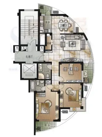

呵呵,我第一次发贴,所以先贴图,试试可以不可以.
我的户型是图片上的镜像户型,朝西边的,我家目前是两小口,父母可能会来住一段时间,考虑两年左右有小孩,装修风格准备是现代简洁风,有些问题请教一下设计师:
1.首先说明一下是框架结构的,除了卫生间的砖墙砌好了以外,其他的内墙都没有砌过,还有阳台.
2.通向主卧的长长的通道有没有什么好办法解决.
3.厨房外面的北阳台和厨房是连通的,我的橱柜台面要转过去吗?那一块怎么做
4.储藏间我家的户型是后面那个井道没有的,也就是储藏间比较大,请问这里怎么和客厅结合起来设计,有特色一点呢.
5.客厅准备铺实木的,户型那里会不会很浪费,怎么处理好?还有那里是落地玻璃,我家再7楼,感觉很不安全,怎么处理呢?问了一大堆问题,先这样吧.麻烦设计师了

Re:户型点评***西堤阳光**xuyanjuly2专贴<329>字节
如果像业主说的是框架结构,那么里面的布局可以重新布置了,在重新布置中,可以避免有这种狭长过道,如果觉得厨房空间还不够,可以把厨房延伸到外面去,那样厨房用起来会舒服很多的,储藏室和客厅整体联系起来是很好做的,不要做得很花哨,在空间利用上可以做点文章,再就是在墙面上做点小的文章就好了,毕竟家里装修,要大方得体就好了。我个人认为,客厅、餐厅都可以铺800*800的抛光砖,因为您也说了是你们小两口住的,地砖是正铺的,斜铺浪费太大了,两个卧室和书房可以铺实木地板。做落地玻璃完全没有问题的,如果您觉得用钢化玻璃还不保险,您也可以选择用钢化夹胶玻璃,那样更加牢固点。
像您这样的,可以全部重新布局的,现在这样的户型给人的感觉不是很好,呵呵
以上是在下拙见

谢谢设计师的点评啊,看了售楼处的户型布置,思路上就会受他的影响,我准备找设计师来好好设计一下,自己想很难有突破的地方呢~
