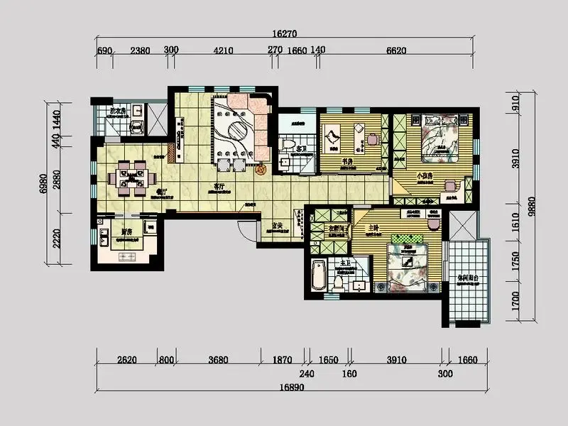

设计说明
客厅因业主的孩子要练舞用,因此在客厅的墙面整个做银镜玻璃,把整个客厅提升起来扩大化。餐厅和客厅之间做矮隔墙,上面放置干枝花卉,使整个空间既相连又相隔,书房做整体玻璃移门,使得走廊空间变的明亮通透,主卧室里面改变原先卫生间的结构做出衣帽间和卫生间,这样空间合理的利用起来既实惠又美观。合理的利用北阳台做成洗衣房。整体上来说整个空间大气、通透、明亮。

乐乐,啥时候把我家的平面图做成彩色的平面效果图啊(免费的),让我的帖子也好吸引读者啊.

布局还是合理的。就是这房子进深太长,面不够宽啊。
不过相信有好的设计师一定能打造出好房子。
一个可以做梦的房子。
Re: 日湖琴云最新平面---(原朴设计工作室)<145>字节
这个房子客厅这么长 貌似可以给小孩练习短跑
Re: 日湖琴云最新平面---(原朴设计工作室)<93>字节
过道空间太了吧,这种交通空间有种教堂里走廊的味道了,有点阴森。

感觉那个走廊处理得不是怎么满意!

沙发对换一个方向.电视背景也会加大一点,沙发后面可以做个吧台..可以坐在吧台上看小孩练舞.感觉应该不错的.....

这种户型谁设计出来的,搞设计的人是个垃。
15楼 2008-6-15 16:52:55
Re: 日湖琴云最新平面---(原朴设计工作室)<74>字节
不要这样说的。。文明一点
16楼 2008-6-21 13:36:10
Re: Re: 日湖琴云最新平面---(原朴设计工作室)<735>字节
引用:hyaccount 在2008-6-15 10:56:51写道:【原帖
每一个设计都是有业主的想法,要求,加上设计师的感情和设计创思出来的。
我们把作品放在了网上,也是为了多吸取大家的想法。
每一个作品都是需要不段修改加工,再注入更多更好的东西,修复。
真的我们是为了大家服务,请理解。
你的一句话,会不会对设计师是一总伤害还是帮助呢?
