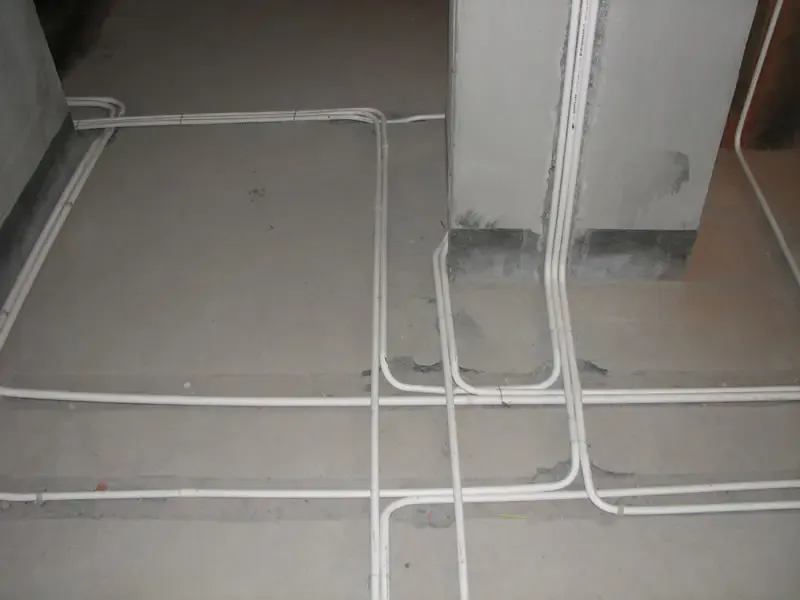

因为管过集团公司的多个工程项目,所以对验收略微知道一点(昨天夜里准备了一番,验收清单、验收工具等万事俱备),估计装修公司也没料到我这么“认真”吧。希望不知道验收什么的业主有个参考,别随便看看就了事哈
当然,可能我检查的项目也有遗漏的地方,如有专家看到不足,多多指点。

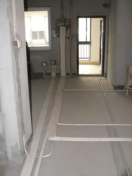

第一项:管道和走线的平整度。横平竖直这项比较美观的,另外他们铺设每段有铁丝固定,牢固度也比较满意。节选几张图片如下。暗槽和明线走线的固定结这个细节让我看着舒服。在此我要特别感谢装修公司的小陶(也是第一次接待我们的业务员),他真正做到为客户着想,因为我的单子是他接的,所以他几乎每天都到现场监工。看来他非常的负责.表扬!
1、次卧暗槽明线走线
2、主卧入口暗槽明线走线
3、客厅及走廊暗槽明线走线
4、客厅顶部明线走线
5、配电箱暗槽走线
6、卫生间口走廊明线走线
7、厨房吊顶内明线走线
8、卧室顶部暗槽走线
9、卫生间吊顶内明线走线
10、主卧入口暗槽走线

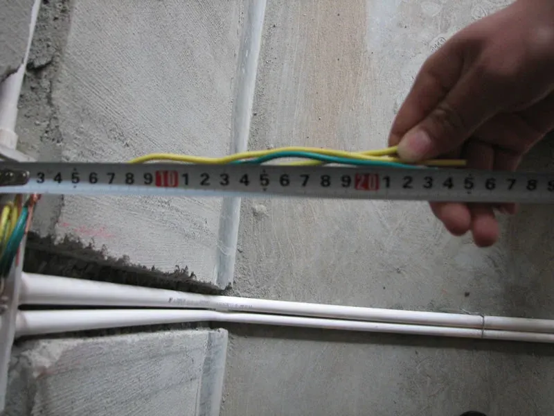

装修第五步:水电验收(二)<1293>字节
水电验收第二项:冷热水水管验收,符合左热又冷,且两管间距为14CM,高于标准2CM.

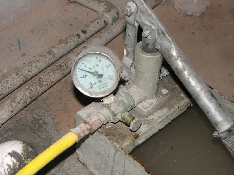

三、水管承受水压测试,我让他们用压力计8公斤下测试了20分钟,无指针摆动。(标准规定是6-10公斤测试1小时,由于时间有限,就没有等1小时,另,切忌不要时间太长超过1小时)
1、节选卫生间水管压力测试图片
2、要加压到8公斤
另外说明:
  一、冷热水管的走向,应尽量避开煤气管、暖气管、通风管。并且水管之间要保持一定的间隔,大约距离2厘米以上。为了便于检测和装配,冷热水管横向离地面的距离一般应在3厘米—4厘米之间。
  二、水管铺好后一定要进行压力测试。这一点正规家装公司都会自觉去做,但业主也要做好监督工作。压力测试一般是将6公斤—10公斤的水压到水管内,检测1个小时左右。如果水管的接头出现漏水现象,则要重新返工。

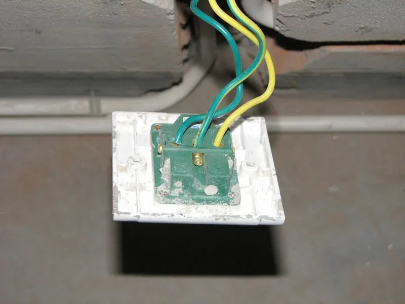

四、电源插座,抽查一个符合“左零右相”,“保护线在上”的标准。

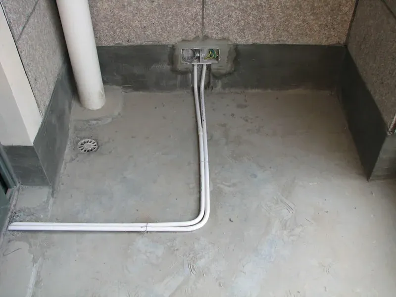

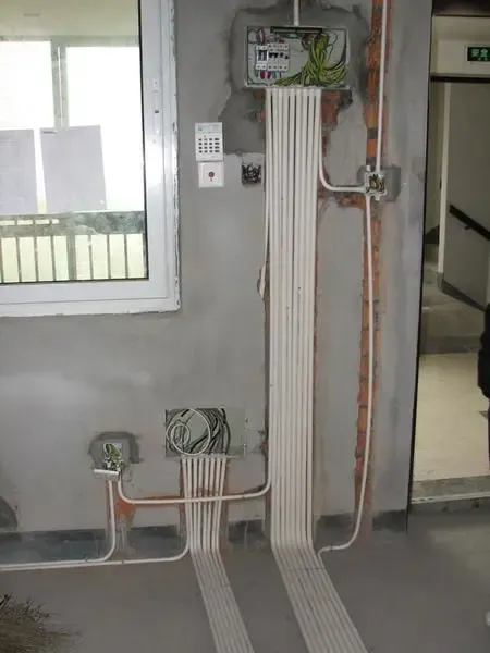

五、电源线和电话线以及闭路、网线分管穿线分管。
1、书房各类走线
2、客厅电视背景各类走线
3、阳台各类走线
4、配电箱强弱电分线各类走线

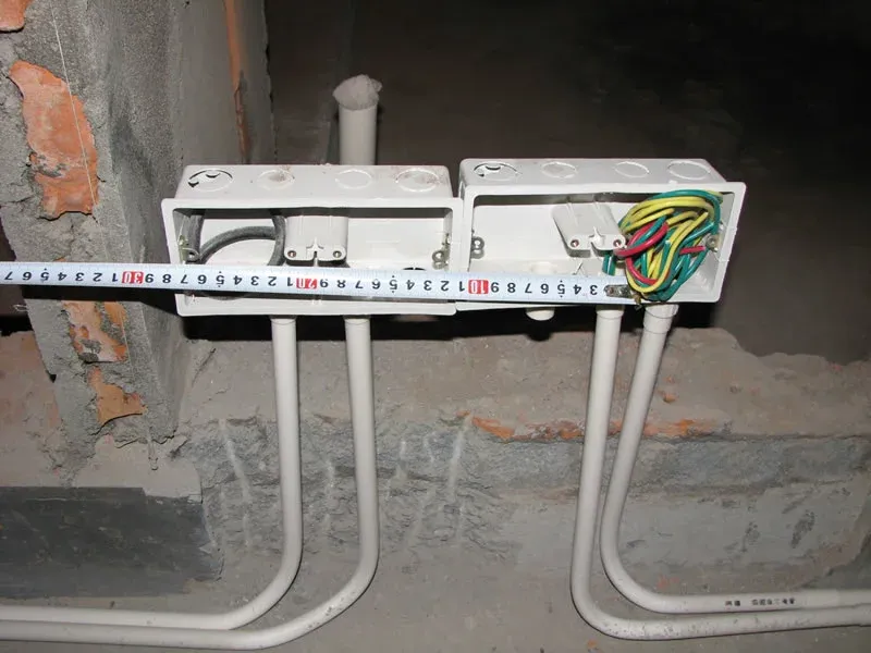

六、电源线及插座与电视线及插座的水平间距不小于500MM。

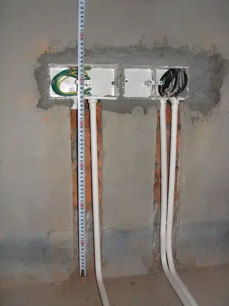

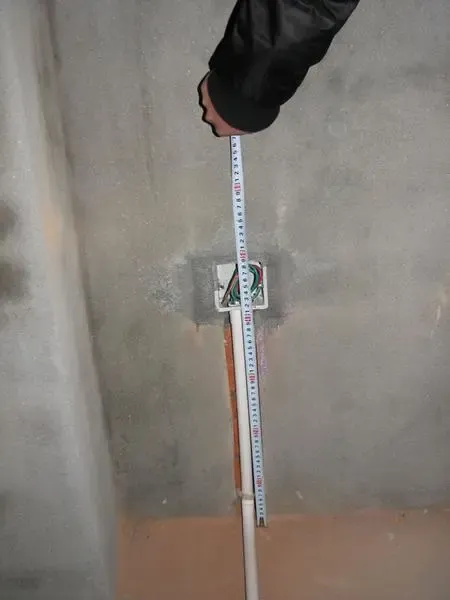

七、插座离地面不低于200MM。线盒内导线应留余量150MM。至于插座等要严格按照他们出预算的水电图纸上的标高和位置确认
1、线盒内导线应留余量150MM左右。
2、我家房间插座450MM。
3、我家次卧插座650MM。
4、我家餐厅空调插座400MM
5、我家厨房插座300MM
