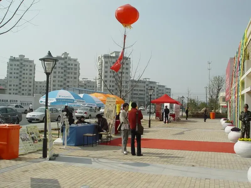

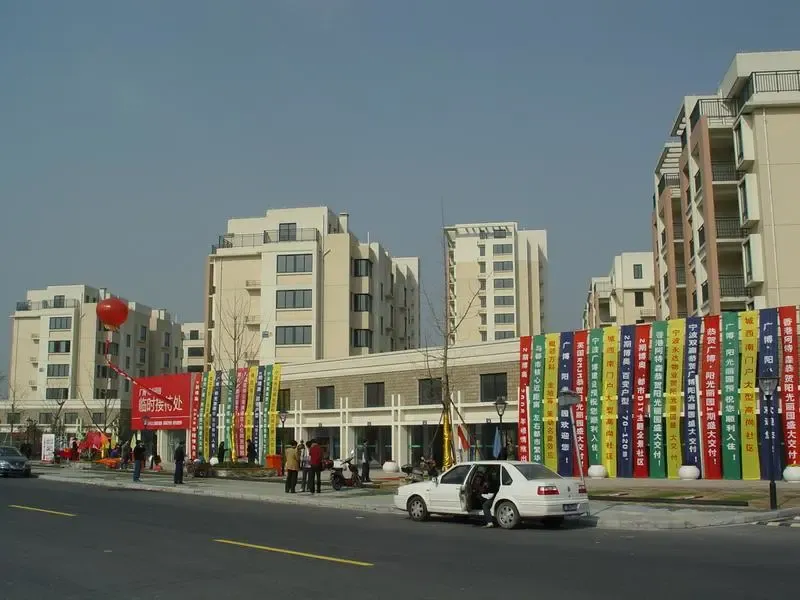

今天天气不错,挺风和日丽的。上午8点50分,我便来到阳光丽园,从远处看,小区门口搞的气球、拱门、彩旗还挺隆重。表面工作做的还行,但实质性的工作如何,还有待进一步考察。

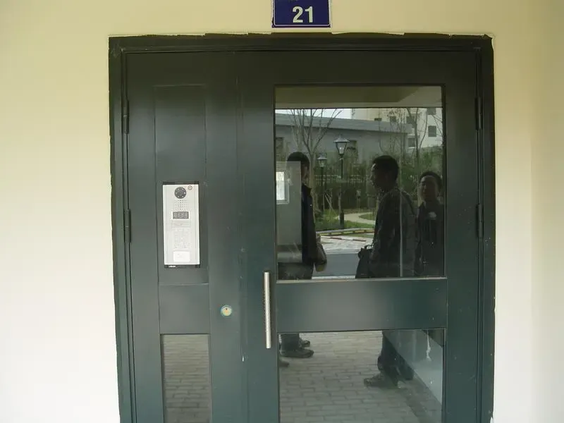

交了钱,拿了钥匙,走进自己所在的单元,看到车棚出入口增加了一扇防火门,广博工程部田经理解释说验收有防火要求而增加的,我的车棚在门口第一间,这扇防火门严重影响了我推车或搬东西进出车棚,而且走道光线很差,大白天都得开灯,而且灯的亮度和数量也不够,田经理说以后如果大家都觉得不方便,可以要求物业拆除。楼道灯还是原来的触摸式开关,而不是声控的!!

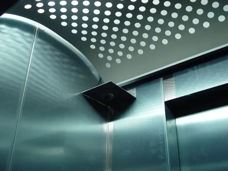

乘电梯上楼,还好没有遇到象候鸟那样的恐怖经历,噪音和平稳性还可以,但是在电梯内部没有看到电梯的特种设备检验合格证,田经理解释说有的,但没有贴上去。

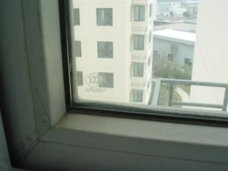

阳台移门及塑钢窗表面污染比较普遍。由于是双层玻璃,自重较重,开启还是有点费力的。

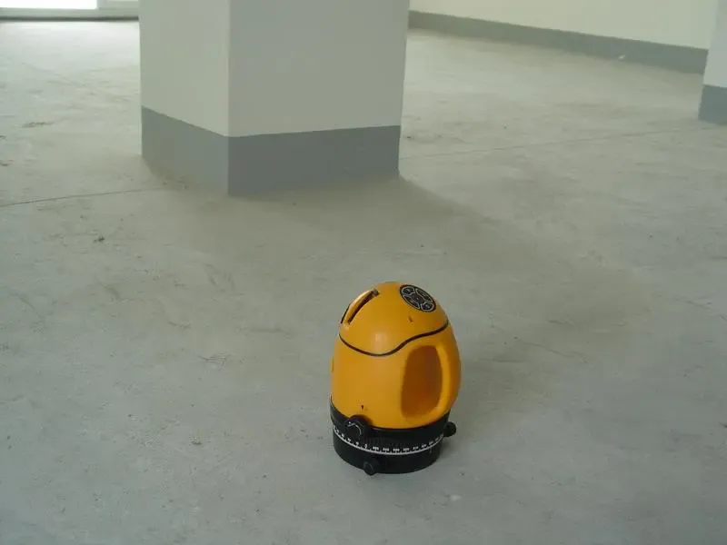

没写完,接着写.3.用激光测距仪测量了楼层净高,在2.74-2.76之间,局部顶面的平整度较差,这给以后油漆工人批腻子增加了工作量!!
4.用三维定向仪检测框架柱、楼地面、墙体阴阳角线条的垂直度和平整度,还算说的过去。

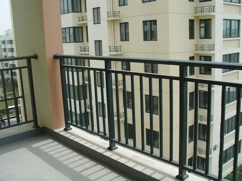

9.阳台墙面涂料表面相当粗糙,甚至有许多小颗粒都没刮平,阳台的扶手用手推试试,感觉牢固度不咋的;阳台的地漏设置位置离落水管距离比较大.想把阳台移门拆除,把阳台包成房间的TX对这根落水管的处理要麻烦一些了!!

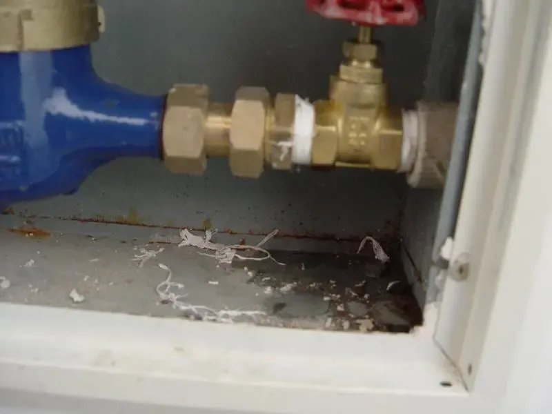

10.检查水表时,发现水表接头处水管渗漏水。广博的细节做的真不咋的!!

12.检查车棚,发现新增加的防火门开启方向刚好挡住了我家车棚进出,设计不合理.
