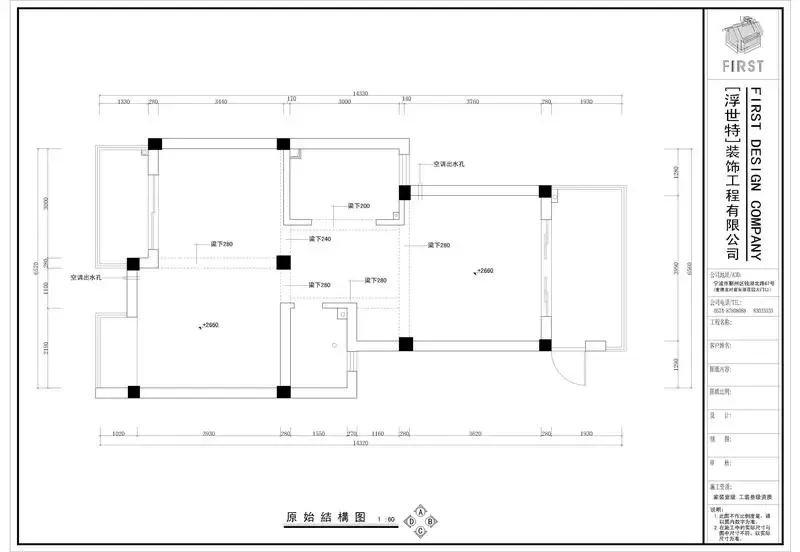

设计师认为这个户型总体还比较正规,主要有三点问题
1.卫生间面积太小,东西不太好摆放
2.卫生间和厨房之间的面积如何利用
3.进户阳台如何划分和利用
在这个设计中把进户阳台规划到客厅面积当中,厨房做敞开式,使得本身面积不大的客厅显得空间感比较强,然后各布局和使用功能也相对比较协调.

你的厨房卫生间阴暗和卫生间太小没怎么处理啊,还有我和老公觉得入户花园算到客厅,客厅太大了点,想把入户花园割一半出来做个小书房,为了采光,可以用透明材料好了,卫生间太暗,也可以采用雾化玻璃材料,隔个书房可行吗?
7 楼 2008-10-21 11:08:09
Re: 【免费设计】中冠[浮世特]---西堤阳光9号楼502(Jxiu的户型) <189>字节
因为卫生间小,我们想把洗衣机设计到阳台上,阳台上还可以做个台子,洗手洗小衣服什么的。
卫生间和厨房中间那块空间,反正利用给厨房或者给卫生间都可以,只要不浪费就可以了。

呵呵。。不好意思让您久等了,昨天我们网速超慢,今天一大早就赶上发了卫生间太小的问题已经解决掉了。目前已经把卫生间加大(卫生间往主卧方向的墙移动20公分,然后厚墙改薄墙),这样放个90公分的淋浴房,马桶还有台盆的位置已经留出。厨房目前是做的开放式,然后厨房和卫生间的过道做的是一个吧台的效果。进户阳台做书房不太合理,首先即使用采光材料来隔也显得书房太小,一张书桌已经摆满位置,其次考虑到书房应该安静舒适来考虑放在客厅显然隔音效果不理想。
PS:洗衣机和洗衣台盆是放在次卧那边的阳台上的。
建议你们考虑是书房重要于次卧,还是次卧重要于书房

回司令。。。
说明有滴
仔细LOOK

 好的,谢谢姚先生电话解释,我中午跑到小区去了,我不知道是不是小姚就是“容我醉时眠”,呵呵,谢谢你们的设计和热情服务,辛苦了。也非常感谢十杰的傅先生和他的同伴的辛勤劳动,帮我们认真验了房,但是开发商的人不珍惜你们的劳动,给我验出的空鼓一个都没修补,说是空鼓太小了,不用补,晕死了
4位同志都是好同志啊,值得表扬,first的2位是帅哥型的,十杰的2位是酷哥型的,呵呵,都很年轻。
设计方案我回头和老公商量商量,再联系你们,或在这里说明。
